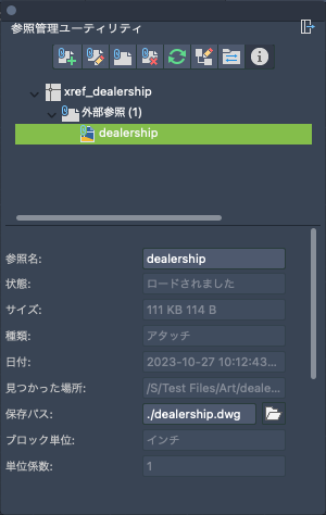

[参照管理ユーティリティ]パレットは、参照ファイルを編成、表示、管理します。[参照管理ユーティリティ]パレットで管理できる参照ファイルは次のとおりです。
[参照管理ユーティリティ]パレットには、上辺に沿ってツールバーがあります。ファイル リストを右クリックすると、外部参照をアタッチしたり、アタッチした外部参照を管理するためのショートカット メニューが表示されます。選択した外部参照の詳細とサムネイル プレビューを表示するには、ツールバーの[詳細を表示]ボタンをクリックします。

[詳細とプレビュー]パネルが表示され、選択したファイル参照のサムネイル プレビューと詳細が表示されます。
