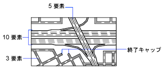

マルチラインは、要素と呼ばれる平行な線分で構成されます。
マルチラインを描くときは、2 つの要素からなる STANDARD スタイルを使用するか、他のスタイルを指定することができます。マルチラインを作成する前に、マルチラインの位置合わせと尺度を変更することもできます。
マルチラインの位置合わせにより、カーソルのどちら側にマルチラインを描くのか、またはカーソルを中心にしてマルチラインを描くのかが決まります。
マルチラインの尺度により、現在の単位を使用したマルチラインの全幅がコントロールされます。マルチラインの尺度は、線種の尺度には影響しません。マルチラインの尺度を変更した場合は、ドットやダッシュのサイズが不釣り合いにならないように、線種の尺度にも同じ変更を加えなければならないことがあります。
マルチライン スタイルは、要素の数や各要素のプロパティをコントロールします。マルチラインのプロパティには、次のものがあります。
正のオフセットの要素はマルチラインの中心の一方の側に表示され、負のオフセットの要素はマルチラインの中心のもう一方の側に表示されます。
