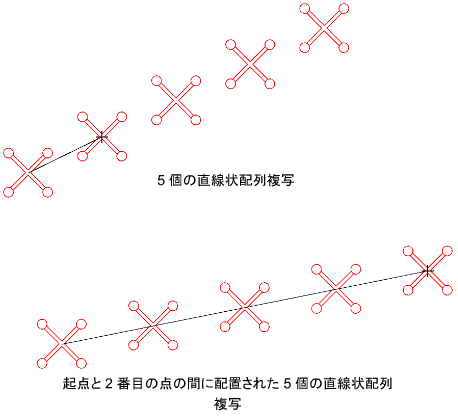

指定した数の複写を直線状に配列複写します。
配列の項目数を指定します(元の選択セットも含む)。
基点を基準とした配列の距離と方向を決定します。既定では、配列の最初の複写は指定した距離に位置付けられます。残りの複写は、最初に配置された点を越えた位置に、同じ増分距離で直線状に位置付けられます。
配列の最後の複写を指定した距離に位置付けます。残りの複写は、元の選択セットと最後の複写との間の直線状配列にはめ込まれます。
指定した距離を最初の複写ではなく最後の複写の場所として使用し、残りの複写を元の選択セットと最後の複写の間にはめ込んで、配列を再定義します。
