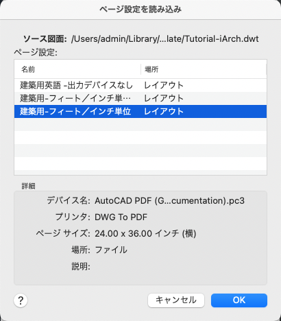

[ページ設定を読み込み]ダイアログ ボックス
選択した図面内のページ設定で読み込み可能なものが表示されます。
PAGESETUP[ページ設定] (コマンド)
ツールバー: : > [読み込み]
オプション
次のオプションが表示されます。
[ソース図面]
読み込み可能としてリストされたページ設定を含んでいるソース図面が表示されます。
[ページ設定]
ソース図面内の読み込み可能なページ設定とその場所がリストされます。[OK]をクリックすると、選択したページ設定が現在の図面に読み込まれます。
ページ設定をシート セットの優先ページ設定ファイルに読み込むと、[印刷領域]が[レイアウト]または[表示範囲]に設定されているページ設定のみがリストされます。
[名前]
読み込み可能なページ設定の名前を指定します。
[位置]
ページ設定を読み込む図面内でのページ設定の場所([モデル]または名前の付いたレイアウト)を指定します。
[詳細]
選択したページ設定に関する情報が表示されます。
[デバイス名]
現在選択されているページ設定で指定されている印刷デバイスの名前が表示されます。
[プリンタ]
現在選択されているページ設定で指定されている出力デバイスの種類が表示されます。
[用紙サイズ]
現在選択されているページ設定で指定されている用紙サイズと向きが表示されます。
[場所]
現在選択しているページ設定で指定されている出力デバイスの物理的な場所が表示されます。
[説明]
現在選択しているページ設定で指定されている出力デバイスを説明する文字が表示されます。
