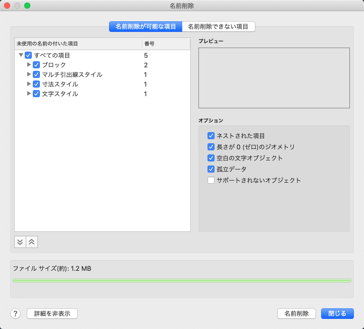

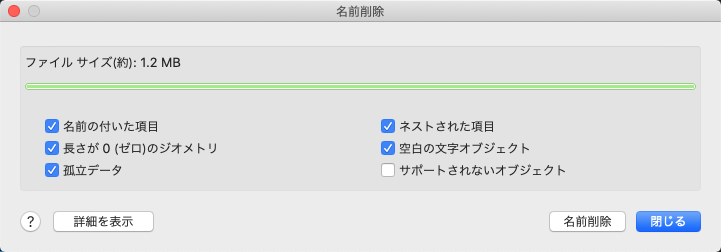

既定では、すべての名前の付いた項目が名前削除の対象として選択されます。名前削除するカテゴリまたは個々の項目を選択するには、[詳細を表示]をクリックします。

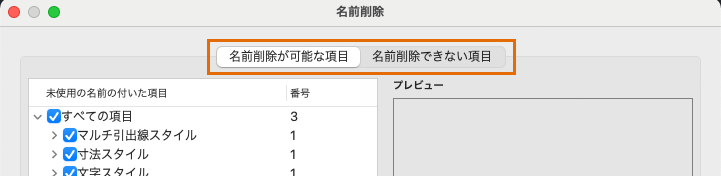

[名前削除]ダイアログ ボックスでは、次の 2 つの表示を使用できます。

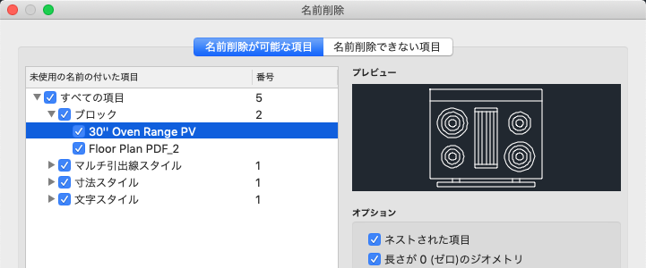

現在の図面内の削除できる項目が、左側のツリー表示ペインに一覧表示されます。ダイアログ ボックスの右側の[名前のないオブジェクトを名前削除]ペイン領域を使用して、追加の項目を図面から削除することができます。
他の未使用の名前の付いたオブジェクト内に含まれている、または他の未使用の名前の付いたオブジェクトによって参照されている未使用の名前の付いたオブジェクトが、図面からすべて削除されます。

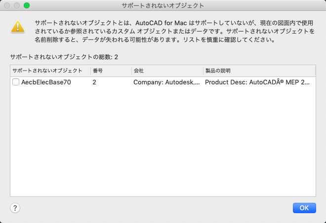

AutoCAD for Mac はサポートしていないが、現在の図面内で使用されているか参照されているカスタム オブジェクトまたはデータを削除します。[名前削除]を選択すると、現在の図面内の参照されているサポートされないオブジェクトのリストが表示されます。

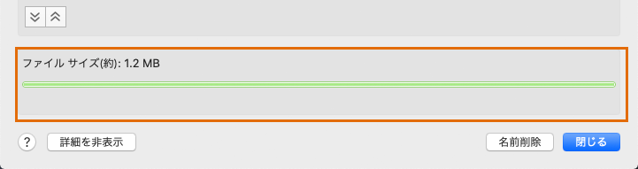

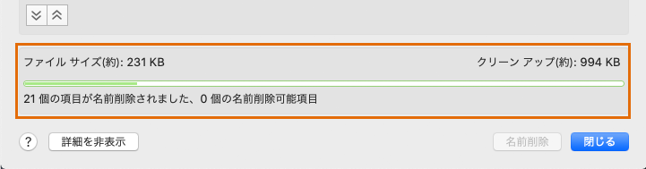

名前削除する項目を選択して[名前削除]をクリックすると、縮小された図面ファイル サイズの量と、さらに名前削除可能な量が表示されます。

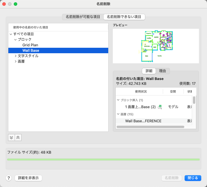

名前削除できない項目のプレビューが表示され、それらのオブジェクトを図面内で検索することができます。
現在の図面で使用されている、名前削除できない名前の付いたオブジェクトが一覧表示されます。
これらのほとんどのオブジェクトは現在図面で使用されているか、削除できない既定の項目です。名前の付いたオブジェクトを個々に選択すると、削除できない理由が表示されます。
ツリー表示で名前をクリックして選択した項目のプレビューが表示されます。
選択した項目を名前削除できない理由が表示されます。

名前削除可能な項目のリストとプレビューが含まれたダイアログ ボックスの詳細バージョンの表示と、名前の付いた項目をすべて名前削除するためのチェック ボックスが含まれたバージョンの表示を切り替えます。ダイアログ ボックスの状態は、AutoCAD のセッション間で保持されます。
選択した項目を名前削除します。
