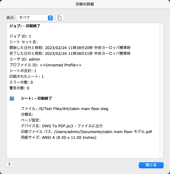

現在のセッションで完了した印刷およびパブリッシュのジョブに関する情報が表示されます。
VIEWPLOTDETAILS[印刷とパブリッシュの詳細] (コマンド)
次のオプションが表示されます。
表示する内容を指定します。この設定は、詳細領域で右クリックして[エラーのみを表示]または[すべて表示]を選択することでも変更できます。
すべての完了した印刷とパブリッシュのジョブおよびこれらのジョブのシートに関する情報が表示されます。
印刷またはパブリッシュのジョブで発生したエラーが一覧表示されます。
ハイライト表示されているすべてのテキストがクリップ ボードにコピーされます。
完了した印刷とパブリッシュのジョブの詳細が一覧表示されます。
