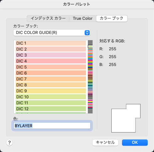

サードパーティのカラー ブックまたはユーザ定義のカラー ブックを使用して色を指定します。
COLOR[色設定] (コマンド)
メニュー:
カラー ブックを選択すると、選択したカラー ブックの名前が[カラー ブック]タブに表示されます。
次のオプションが表示されます。
色を選択するときに使用する、カラー ブックを指定します。
このリストには、[アプリケーション基本設定]ダイアログ ボックスの[アプリケーション]タブで指定されている[カラー ブックの場所]にあるすべてのカラー ブックが表示されます。
選択したカラー ブックのページが表示され、各ページには色と色の名前が表示されます。各ページで最大 10 色を含むカラー ブックをサポートしています。カラー ブックにページが割り付けられていない場合、1 ページにつき 7 色を含むページを割り付けて、色が編成されます。カラー ブックのページを表示するには、カラー スライダの領域を指定するか、上下の矢印を使用してカラー ブックを参照します。
RGB の各色の要素の値を示します。
現在選択しているカラー ブックの色を示します。特定の色をカラー ブックで検索するには、色見本の値を入力し、[Tab]を押します。これにより、指定した色番号の色で新しい色見本が更新されます。指定した色がカラー ブックにない場合、最も近い番号の色が表示されます。
直前に選択した色が表示されます。
現在選択されている色が表示されます。
