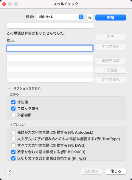

インプレイス テキスト エディタのスペルチェックの既定の動作を変更するためのオプションが表示されます。
SPELL[スペルチェック] (コマンド)
ツール セット:
図面でスペルチェックする文字に関するオプションを指定します。
次のオプションが表示されます。
寸法値を検索します。
ブロック属性文字のスペル ミスを検索します。
外部参照でのスペル ミスを検索するように指定します。
先頭が大文字の単語は無視するように指定します。
大文字と小文字を含む単語は無視するように指定します。
すべて大文字の単語は無視するように指定します。
数字を含む単語は無視するように指定します。
区切り文字を含む単語は無視するように指定します。
