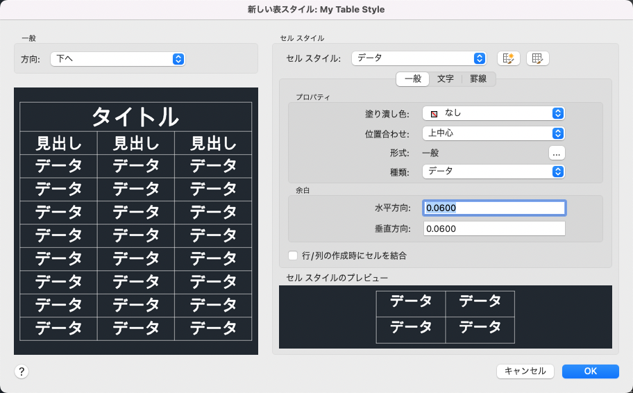

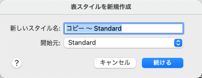

[表スタイルを新規作成]ダイアログ ボックスが表示されます。
[新しい表スタイル]ダイアログ ボックスが表示されます。

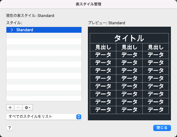

現在の図面の既存の表スタイルが、[表スタイル管理]ダイアログ ボックスに一覧表示されます。
をクリックするか、コマンド プロンプトに対して TABLESTYLE と入力します。

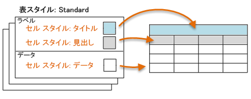

を選択するか、既存の表スタイルを選択して[修正]をクリックします。
