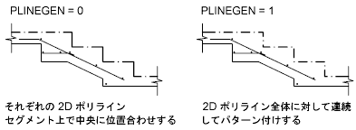

ポリラインについては、線種パターンを各セグメント上で中央に位置合わせするか、またはポリライン全体に対して、頂点の位置に関係なく連続してパターン付けするかを指定できます。この設定を行うには、システム変数 PLINEGEN を使用します。
