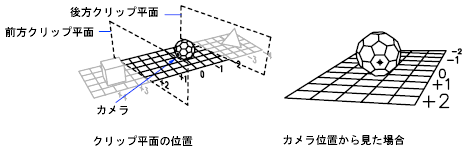

図面のビューは、オブジェクトの表示をコントロールする前方クリップ平面と後方クリップ平面を、それぞれ理論カメラからの距離に基づいて配置することによってクリップできます。クリップ平面は、カメラと目標(カメラが向いている位置)との間の視線に対して垂直な平面で、これを移動することができます。クリップすると、クリップ平面の前後のオブジェクトの表示は除去されます。次の図は、クリップ平面の動作を表したものです。
