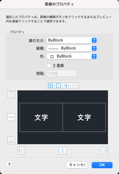

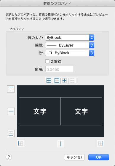

表のセルの罫線のプロパティを設定します。
TABLE[表] (コマンド)
ツール セット: : 表のセルを選択し、[プロパティ インスペクタ]パレットを開いた状態で、[すべて]をクリック。[セル]領域で、[罫線スタイル]をクリックします。
次のオプションが表示されます。
選択した表のセルの罫線プロパティをコントロールします。
表示される罫線に使用する線の太さを設定します。線の太さの値を大きくすると、セルの余白を変更しなければならなくなることがあります。
表示される罫線に使用する線種を設定します。
表示される罫線に使用する色を設定します。
オンにすると、選択したセルに 2 重線の罫線が追加されます。
2 重線の罫線の間隔を指定します。既定値は .1800 です。
選択した表の罫線がどのように見えるかを示すプレビューが表示されます。
罫線プロパティの設定を、選択した表のセルのすべての罫線に適用します。
罫線プロパティの設定を、選択した表のセルの外側罫線に適用します。
罫線プロパティの設定を、選択した表のセルの内側罫線に適用します。
罫線プロパティの設定を、選択した表のセルのどの罫線にも適用しません。
罫線プロパティの設定を、選択した表のセルの上側罫線に適用します。
罫線プロパティの設定を、選択した表のセルの内側の水平罫線に適用します。
罫線プロパティの設定を、選択した表のセルの下側罫線に適用します。
罫線プロパティの設定を、選択した表のセルの左側罫線に適用します。
罫線プロパティの設定を、選択した表のセルの内側の垂直罫線に適用します。
罫線プロパティの設定を、選択した表のセルの右側罫線に適用します。
