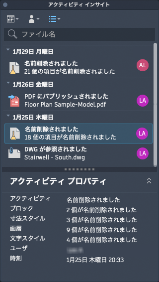

アクティビティ インサイトによって、図面に関して自分または他のユーザが実行した過去のアクションを理解することができます。
アクティビティ インサイトは、図面ファイルを開いて作業するたびに、アクティビティを追跡します。また、Finder で図面の名前変更やコピーなど、プログラム外のイベントの一部を追跡することもできます。図面を開くと、図面内で実行された過去のアクティビティがアクティビティ インサイト データベースから読み取られ、[アクティビティ インサイト]パレットに時系列で表示されます。表示されるアクティビティは、使用している製品に限定されます。たとえば、AutoCAD LT では、サポート対象のクラウド ストレージ プロバイダに保存された図面を使用して作成されたバージョン アクティビティのみが表示されます。同時に、図面で作業している間にアクティビティがデータベースに書き込まれ、パレットの内容が最新の状態に保たれます。
注: アクティビティは、[アクティビティ インサイト]パレットが閉じていても記録されます。次にパレットを開いたときに、すべてのアクティビティが表示されます。
アクティビティは、[アプリケーション基本設定]ダイアログ ボックスの[アプリケーション]タブで指定した[アクティビティ インサイトの場所]に書き込まれます。[アクティビティ インサイトの場所]の既定の場所は、/Users/{ユーザ名}/Library/Application Support/Autodesk/ActivityInsights/Common です。これを共有場所に変更すると、どの図面で誰が作業したかに関係なく、すべてのアクティビティが 1 つの場所に記録されます。

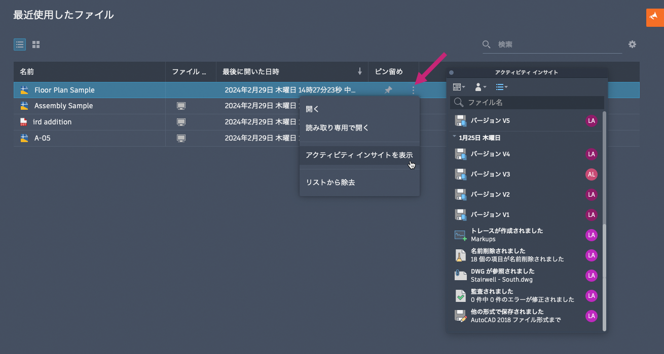

ファイルを開かずに図面のアクティビティを表示することもできます。[スタート]タブで[最近使用したファイル]をクリックし、図面を選択します。次に、垂直の省略記号をクリックして[AutoCAD のアクティビティ インサイトを表示]または[AutoCAD LT の図面履歴を表示]を選択すると、パレットに図面のアクティビティが表示されます。
