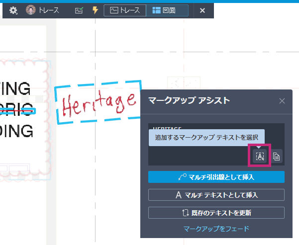

- 複数のテキスト マークアップを単一のマークアップ アシスト文字挿入に追加できるようになりました。つまり、複数のマークアップ内に複数の文字列がある場合は、すべての文字列を同じマルチ テキスト オブジェクトまたはマルチ引出線オブジェクトに追加することで、時間を節約できます。[マークアップ アシスト文字]ダイアログ ボックスが開いたら、[追加するマークアップ テキストを選択]をクリックし、追加するテキスト マークアップ オブジェクトを選択します。
