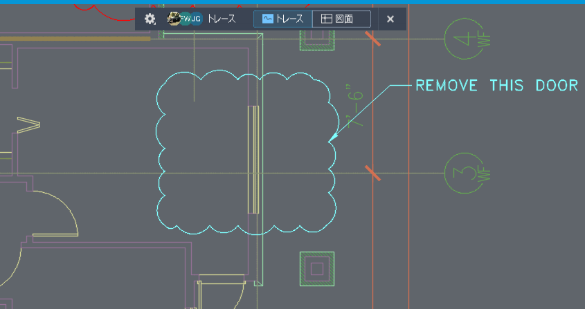

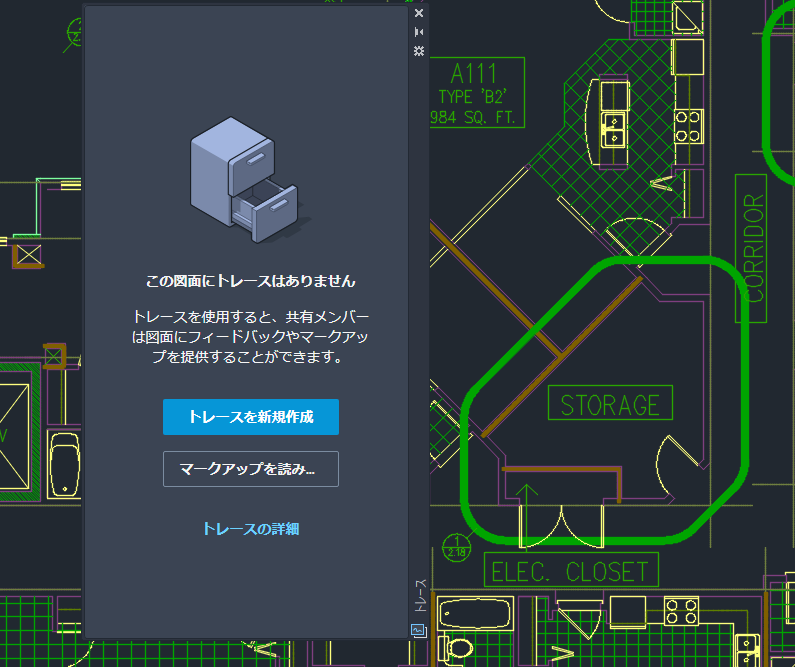

トレースは、既存の図面を変更せずに図面にフィードバックを提供するための安全な空間を提供します。これは、共同作業者が図面にマークアップやコメントを追加できるように、図面上に置かれた共同作業が可能な仮想のトレーシング ペーパーのようなものです。
AutoCAD Web アプリ、AutoCAD モバイル アプリ、または AutoCAD デスクトップ(Windows または Mac)でトレースを作成し、共同作業者がトレースとその内容を表示できるように、図面を送信または共有します。

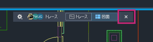

同僚が AutoCAD デスクトップ(Windows または Mac)で図面を開くと、新しいトレースがあれば通知されます。受信者は、トレースを開いて追加された内容を確認し、含まれているフィードバックについて判断することができます。
COPYFROMTRACE[トレースから複写]コマンドを使用すると、トレースから図面にオブジェクトを複写できます。
AutoCAD のデスクトップ バージョン(Windows または Mac)、Web バージョン、モバイル バージョンのいずれを使用しているかに応じて、機能は若干異なります。トレースは、デスクトップ、Web、またはモバイル アプリで表示できますが、トレースを作成または編集できるのは、Web およびモバイルを使用している場合のみです。
