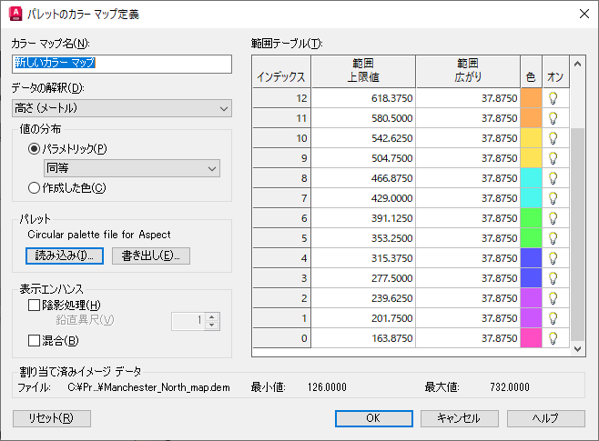

AutoCAD Raster Design ツールセット を使用すると、DEM 地形サーフェス、高度に応じた色分け、勾配の度数、縦横比(勾配の方向)を表示することができます。[パレットのカラー マップ定義]ダイアログ ボックスで、これらのどの属性を表示するかを指定し、次に、値の範囲、各範囲の色、および全体のデータ値に対して範囲を分布するための方針を設定します。
値の分布を決定するときに、[同等]、[分位]、または[標準偏差]を選択できます。一般的なマップ スタイルには、範囲の同等分布を選択します。データ点がある値の前後に集中していて、その範囲のサブセットをさらに詳細に表示したい場合は、各範囲に同数のデータ点を配置する分位分布を選択します。 3 つめの選択肢は標準偏差分布です。範囲はデータ値の算術平均の上下に対称的に分割されます。 この分布は、サーフェスの勾配および高度の平均的な範囲または主要な傾向を表示する場合に特に有効です。
