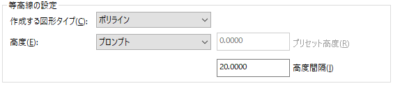

リボンの[ラスター ツール]タブ [ベクトル化ツール フォロー]タブをクリックします。[等高線の設定]領域で、[作成する図形タイプ]で[ポリライン]を選択して、[高度間隔]を 20 に設定します。[OK]をクリックします。 これらの設定により、ラスター等高線をトレースするとベクトル ポリラインに置き換えられ、元のラスター等高線が消去されます。 |
