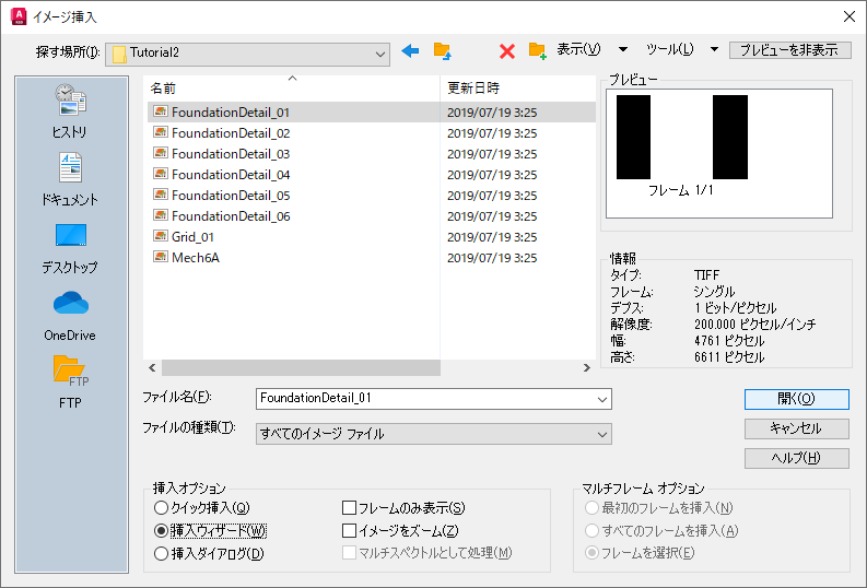

  2. [イメージを挿入]ダイアログ ボックスを表示するには、リボンの[ラスター ツール]タブ [挿入と書き出し]パネル [挿入] をクリックします。
  3. [イメージを挿入]ダイアログ ボックスの[ファイルの種類]リストで、[すべてのイメージ ファイル]を選択します。
  4. 必要に応じて、..\Program Files\Autodesk\ApplicationPlugins\RasterDesign2025.Bundle\Contents\Tutorials¥Tutorial2 フォルダに移動します。
  5. イメージ ファイル FoundationDetail_01.tif を選択します。
  6. [情報]領域に表示されている各パラメータの値を確認します。
    このパラメータ リストは、イメージの重要な特性を表しています。
    図面をスキャンして作成したイメージは、縦と横が入れ替わっています。つまり、縦向きになっています。また、青焼き図面をスキャンして作成したイメージなので、背景が明るく線が見づらくなっています。
    このイメージでは、[デプス]と[解像度]の値が重要です。
    • デプスが 1 ビット/ピクセルの場合、イメージはモノクロであることを示します。
    • 解像度が 200 dpi の場合、このイメージは低解像度でスキャンされたことを示します。後の練習で補正するこのイメージの問題は、この低品質スキャンが原因の可能性があります。
