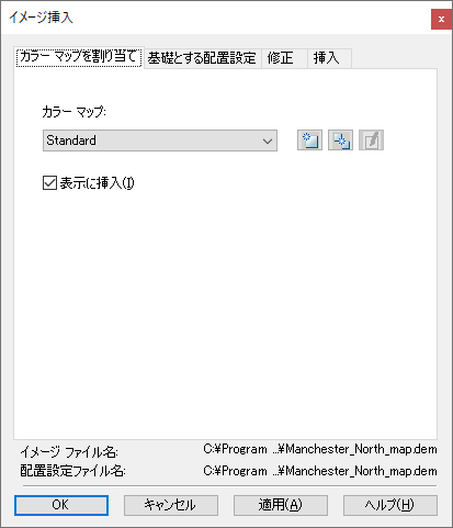

衛星画像とその他のマルチスペクトル データには、ファイル セット内の各データ バンドに対して個別のイメージが含まれています。たとえば、セットには、赤、緑、青、赤外線のデータ バンド用のイメージを含めることができます。AutoCAD Raster Design ツールセット の[バンド割り当てのカラー マップ]を使用すると、イメージ データの特定のフィーチャをハイライト表示するために異なるバンドを結合することができます。
[イメージ挿入]ダイアログ ボックスを使用してデータ バンドを各カラー チャネルに割り当て、表示に含めるチャネルを決定します。いつでも、このバンド割り当てを変更し、結果を画面に表示することができます。
