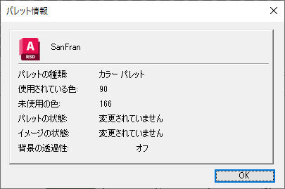

  3. [パレット管理]ダイアログ ボックスで、[パレット]メニュー [情報]を選択します。[パレット情報]ダイアログ ボックスに、使用可能な 256 色のうち 90 色だけが使用されており、このイメージでは背景の透過性がオフになっていることが示されます。[OK]をクリックします。

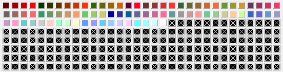

  4. [表示]メニュー [未使用色を表示]を選択します。パレットの未使用色には、それ全体に X が付けられます。
