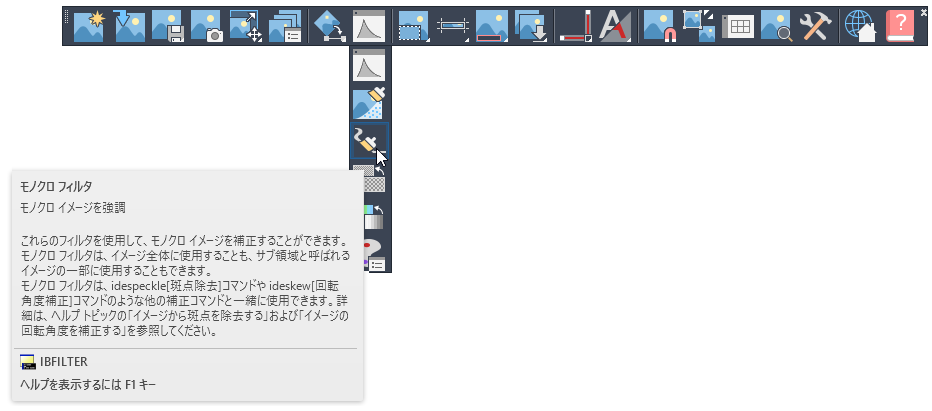

AutoCAD Raster Design ツールセットには、作業中にすばやくコマンドにアクセスできるツールバーが 12 種類以上用意されています。
次に、AutoCAD Raster Design ツールセットのツールバーを示します。
[ツールバー]
[AUTOCADRASTERDESIGN]を選択し、表示するツールバーを選択します。
ツールバーのボタンにカーソルを合わせると、ツールチップにツールの名前と説明、および対応するコマンド名が表示されます。ヘルプを開いてツールの詳細を確認するには、ツールチップが表示されているときに[F1]を押します。
すべての使用可能なツールバーのメニューを表示するには、表示されている AutoCAD Raster Designツールバーを右クリックします。その後、ショートカット メニューに表示される他のツールバーを表示できます。
