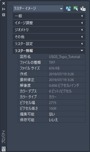

  5. プロパティ リストの末尾にスクロールします。
    この例は、ラスター イメージを選択したときの[プロパティ]パレットの外観を示しています。イメージ データが[ラスター情報]セクションのプロパティ リストの最後に表示されています。
  6. イメージの編集状態を確認する
  7. [編集可能]行をクリックし、次に 行の末尾をクリックします。
    [編集状態]ダイアログ ボックスに、このイメージが編集可能および保存可能であることが表示されます。イメージの編集や保存が禁止されている場合は、[編集状態]ダイアログ ボックスを開いて理由を調べます。
