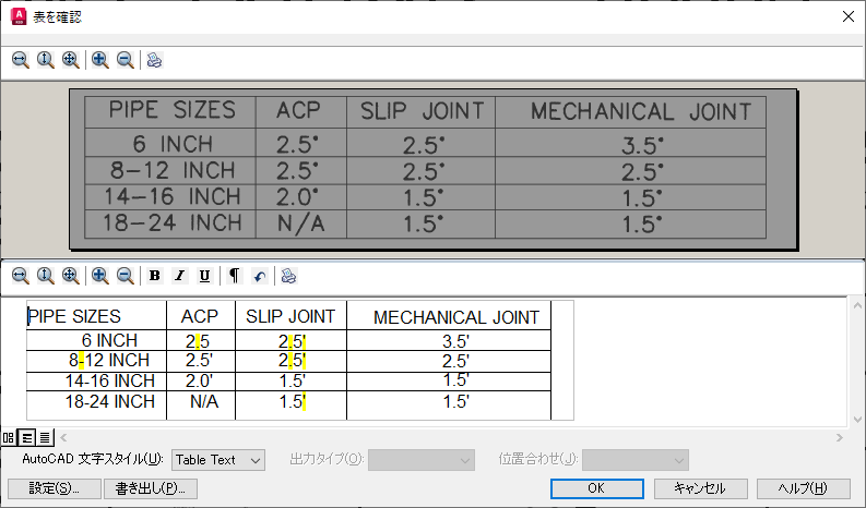

  13. [表を確認]ウィンドウが開きます。表示パネル(上側のパネル)にはオリジナルのラスター文字が表示され、編集パネル(下側のパネル)には、認識エンジンの出力結果が表示されます。
    次のサンプルは、[表を認識]コマンドの典型的な結果を示しています。
  14. [表を確認]ウィンドウの編集パネルで結果を調べます。このサンプルでは、最初の列の $ 文字を数字の 8 に変更し、単語 INCH の文字間隔を変更します。
    重要: 認識エンジンは 100% 正確ではないため、編集パネルの結果を注意深く確認し、ハイライト表示された部分だけでなく、必要な変更をすべて行うことが重要です。
  15. [OK]をクリックして表を AutoCAD の 1 行文字として図面に挿入した後、[Esc]を押してコマンドを終了します。
