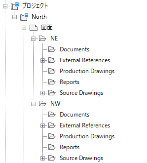

Vault 参照は Vault プロジェクト内でだけ使用され、単一のプロジェクトの中でしか使用できません。これらの参照を複数のプロジェクト段階または異なるエンジニアリング プロジェクトにまたがって使用するには、単一の Vault プロジェクト フォルダにエンジニアリング プロジェクトごとのフォルダを作成します。
図 2: Vault プロジェクトのサブフォルダ
図 2 に示すように、プロジェクト NE および NW は単一の Vault プロジェクトである North の中に存在します。Vault 参照は、North プロジェクト フォルダ内のどのオブジェクトにもリンクできます。これらの参照を他のプロジェクトで使用する必要がある場合は、そのプロジェクト用の新規フォルダを North プロジェクト作業フォルダの中に作成します。Autodesk Vault 管理ツールを使用して、プロジェクト構造を Vault に複製します。プロジェクトでサブフォルダを使用すると、図面用とドキュメント用のフォルダを編成できます。ただし、プロスペクターの参照リンクや Vault データベース ファイル (PointsStatus.mdb、PointsGeometry.mdb、Survey.sqlite、Survey.sdxx)などのプロジェクト オブジェクトは除きます。
