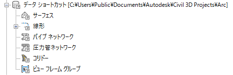

データ ショートカットを作成できるのは、サーフェス、線形、縦断、 コリドー、パイプ ネットワーク、圧力管ネットワーク、ビュー フレーム グループに対してのみになります。データベースを使用せずに、図面間の参照リンクを利用できるようになります。図面からデータ ショートカットを作成すると、プロスペクター ツリーの[データ ショートカット]ノードに表示されます。表示された位置でショートカットを右クリックするか、現在の図面にショートカットをドラッグ アンド ドロップすると、 別の開いている図面に参照オブジェクトを挿入できます。
図 3: プロスペクター ツリー上で表示されるショートカット
