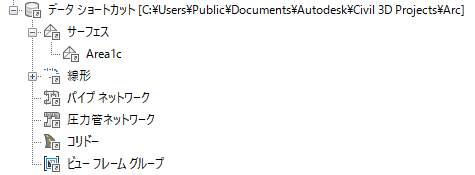

データ ショートカット プロジェクト
データ ショートカットを使用する場合、標準のプロジェクト フォルダ構造がベスト プラクティスです。既定のテンプレート(_Sample Project)を使用して、独自のテンプレートを作成することができます。
既定のショートカット プロジェクト テンプレート: プロスペクター ツリー上のアイコン
