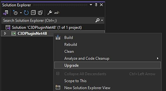

  2. [ソリューション エクスプローラ]ウィンドウでプロジェクトを右クリックし、[アップグレード]を選択します。

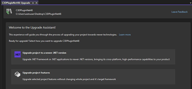

  3. [プロジェクトを新しい .NET バージョンにアップグレードする]を選択します。

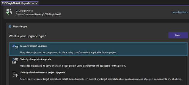

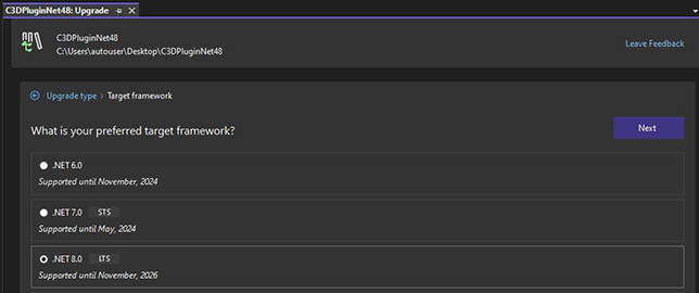

  4. アップグレードのタイプを選択します。
  5. プロジェクトのターゲット フレームワークとして .NET 8.0 を選択します。

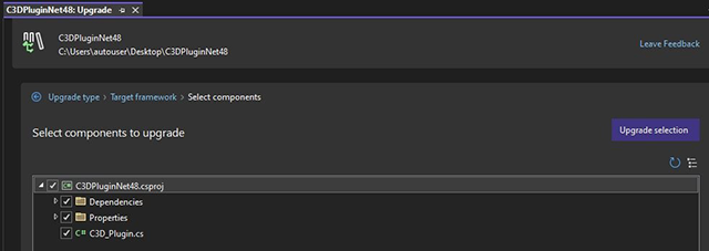

  6. アップグレードするコンポーネントを選択し、[アップグレード選択]ボタンをクリックします。

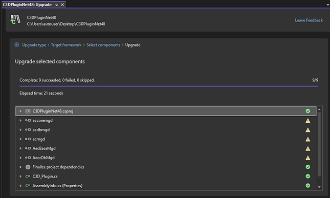

  7. 結果を確認します。

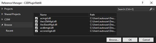

  8. 参照 DLL を .NET 8 バージョンの DLL に手動で置き換えます。
