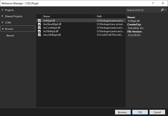

Reference Manager でライブラリ参照を追加する
ターゲット フレームワークを .NET 8.0 に設定し、プロジェクトを作成します。
  1. [Reference Manager]を呼び出すには、2 つの方法があります。
    • [プロジェクト]メニュー [プロジェクト参照を追加]/[COM 参照を追加]を選択します。
    • ソリューション エクスプローラで[依存関係]を右クリックし、[プロジェクト参照を追加]/[COM 参照を追加]を選択します。
  2. Autodesk Civil 3D のインストール ディレクトリに移動し、次のベース ライブラリを選択します: AcDbMgd.dll、AcMgd.dll、AcCoreMgd.dll、AecBaseMgd.dll、AeccDbMgd.dll。
  3. 注: これらは、基本の AutoCAD と Autodesk Civil 3D の管理ライブラリです。ご使用の .NET アセンブリは、追加のライブラリで定義されたクラスを使用することができます。
  4. デバッグを可能にして、プロジェクトで必要なディスク領域を小さくするには、これらのライブラリを Visual Studio のソリューション エクスプローラで選択し、[ローカル コピー]プロパティを[False]に設定します。
