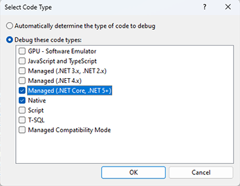

  1. Visual Studio で、[デバッグ] [プロセスにアタッチ]を選択し(または [Ctrl+Alt+P]を押して)、[プロセスにアタッチ]ダイアログ ボックスを開きます。
  2. コード タイプを選択します。混合デバッグを実行する場合は、両方を選択します。
    • .NET Core コードのデバッグのための管理(.NET Core、.NET 5+)
    • ネイティブ - ネイティブ コード デバッグのための C/C++
