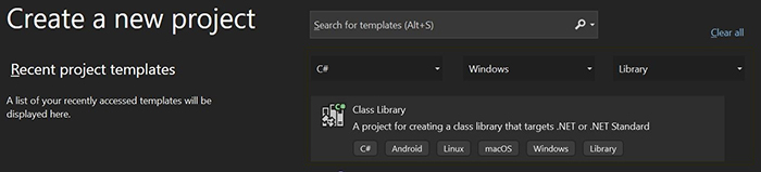

新しいクラス ライブラリ ソリューションとプロジェクトを作成する
C#、Windows、Library を使用して、.NET または .NET Standard を対象とするクラス ライブラリをフィルタリングします。
新しいプロジェクトを設定します。

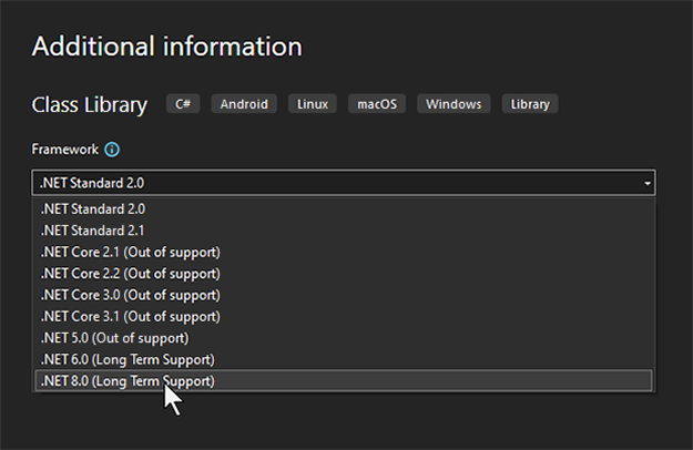

ターゲット フレームワークを .NET 8.0 に設定し、プロジェクトを作成します。
[作成]

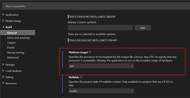

[一般]
[プラットフォーム ターゲット]を x64 に設定します。
