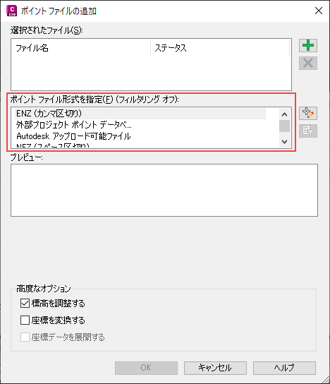

TinSurface.PointFilesDefinition プロパティには、ポイント情報を格納したテキスト ファイルの名前が含まれています。 これらのテキスト ファイルは、スペースで区切られたポイント番号、東座標、北座標、標高を含む線分だけで構成する必要があります。# で始まるコメント行を除き、それ以外の情報を指定するとエラーとなります。TIN または LandXML ファイルとは異なり、テキスト ファイルには面のリストは含まれていません。このため、ポイントはドキュメントの設定に基づいて一連の三角形に自動的に連結されます。
メソッド PointFilesDefinition.AddPointFile() には、ポイント ファイルのパス、および PointFileFormat オブジェクトの ObjectId を指定します。このオブジェクトは、Civil 3D GUI で形式を記述するために使用するのと同じ文字列を使用して、データベースの PointFileFormatCollection から取得します。
この例では、既存のサーフェスに PENZD 形式のポイント ファイルを追加しています。この例のファイルは、Civil 3D のチュートリアル フォルダにあります。
