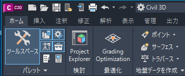

メインの Autodesk Civil 3D リボンの[ホーム]タブから Project Explorer ウィンドウにアクセスすることができます。
また、Civil 3D のプロスペクターまたは AutoCAD のビューポートでオブジェクトを右クリックし、[Project Explorer で開く]を選択して、Project Explorer を開くこともできます。適切なタブが開き、関連付けられた Project Explorer オブジェクト リスト内でオブジェクトが選択された状態で、Project Explorer が開きます。
または、AutoCAD のコマンド プロンプトに Project Explorer と入力することもできます。

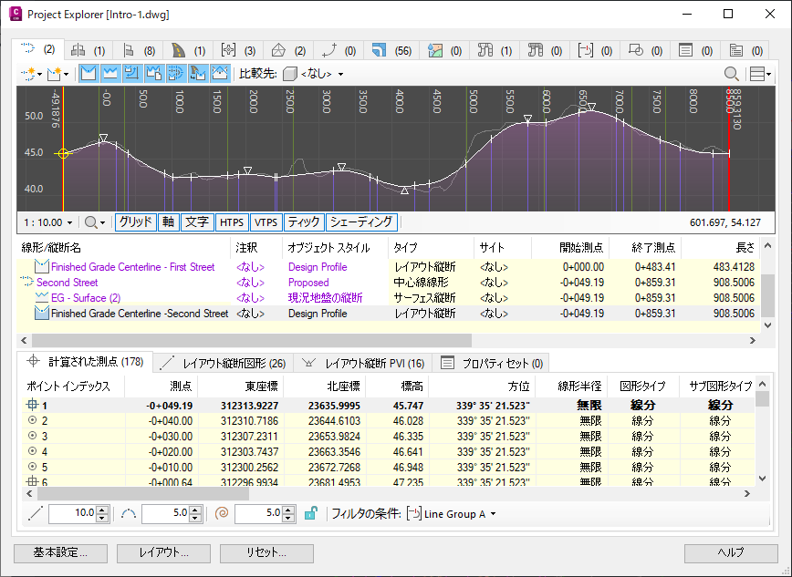

Project Explorer ウィンドウを使用する
メインの Project Explorer ウィンドウはモードレスです。Project Explorer ウィンドウが画面に表示されている間は、AutoCAD ウィンドウと Project Explorer ウィンドウ間で自由に操作することができます。
Project Explorer ウィンドウに表示されるすべての情報は、Civil 3D モデルのライブ ジオメトリ プロジェクト データです。したがって、Civil 3D モデルで何かが修正または追加されると、Project Explorer のコンテンツは自動的に更新されます。
デュアル モニタを使用している場合は、Civil 3D で作業している間、2 台目のモニタ上で Project Explorer を開いたままにしておきます。

横断ビューと縦断ビューを使用する
Project Explorer に含まれている線形縦断、横断抽出ライン、パイプ ネットワーク、およびアセンブリの縦断ビューアの使用方法を学習します。
スクロール ホイールを使用して拡大ズームまたは縮小ズームを行います。[Ctrl]ボタンまたは[Alt]ボタンを押しながらホイールを使用すると、スクロール速度を変更できます。これらのビューアの垂直尺度と水平尺度は、ビューアの下部エッジに沿ったオプションを使用して個別に尺度変更したり、鉛直異尺値のプリセット リストから選択することができます。

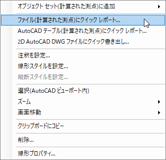

レポートを生成する
レポートをファイルに出力するには、Project Explorer に表示されている任意のオブジェクトを右クリックし、[クイック レポート]または[オブジェクト セットに追加]を選択します。
クイック レポート
クイック レポートは、選択したオブジェクトの専用レポートを生成します。
オブジェクト セット
または、[オブジェクト セットに追加]オプションを選択すると、オブジェクトが Project Explorer の[オブジェクト セット]タブに送信されます。各オブジェクト セット定義は、出力レポートに含めるオブジェクトのリストを表します。[オブジェクト セット]タブの内容は、各図面に永続的に保存されます。これにより、設計変更の間に、事前に設定されたレポートを回数無制限で再生成することができます。このタブの[レポートを生成]ボタンを使用すると、いつでもレポートを再生成できます。
オブジェクト セットにコリドー基線を追加すると、レポートに含めるコリドー計画線をフィルタすることができます。
オブジェクト セットに線形または縦断を追加すると、別の線形/縦断またはサーフェスとの、ジオメトリ測点(巻尺)に基づいた比較を実行するための指示を追加することができます。ここでも、これらのオフセットはライブで計算されるため、Civil 3D で線形と縦断の操作を続け、それらの間の関係にどのように影響するかを確認することができます。
