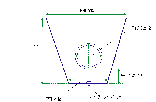

パイプを用いたトレンチ
このサブアセンブリは、全体が石材で内部に円形パイプを通した排水構造物を作成します。
アタッチメント
このサブアセンブリのアタッチメント ポイントは、排水構造物の底部の中心、上部の中心、または上隅に配置できます。

このサブアセンブリは、上の図に示すように簡単な排水構造物のシェイプを作成します。

コード図
