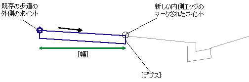

このサブアセンブリは、既存の歩道を置換する場合に使用します。このサブアセンブリは、既存の歩道外端から開始し、縁石に向いたサーフェスを挿入します。
このサブアセンブリを使用するには、既存歩道の外端情報を定義する個別の線形を用意しておく必要があります。この端の標高は、サーフェスまたは縦断から取得することができます。端を定義するコンポーネントが道路修繕コンポーネントの場合は、この端がマークされたポイントとして渡されるので、オフセットおよび標高情報はコンポーネントから引き継がれます。
アタッチメント ポイントは、歩道の外端またはその付近にあります。最善の結果を得るため、アセンブリの構築中、アタッチメント ポイントは固定オフセットを持つ制御オフセットのマーカー ポイントに挿入してください。

既定では、歩道の外端がアタッチ済みのマークされたポイントまたは関連付けられている線形に配置されます。同様に、関連付けられているマーカー ポイント、縦断、または歩道外端のオフセットにおけるサーフェスに基づき、標高が設定されます。
この開始点が決定されると、そこから内側に向かって、指定した幅、勾配、および深さの歩道構造リンクが挿入されます。 [マーク内側ポイント]の名前が指定されている場合は、新たに作成した歩道低位側の端に、マークされたポイントが保存されます。
レイアウト モードの場合、このサブアセンブリはアタッチ済みポイントから、指定した寸法(幅、勾配、深さなど)に基づく単一のシェイプを描画します。
アセンブリを構築する際、あらかじめマークされたポイントがない場合は、このサブアセンブリを制御オフセットに追加することをお勧めします。レイアウト モード表示を一般的な横断図に似たものにするため、この制御オフセットは基線マーカーから少し離れている場合があります。しかし、この制御オフセットをコリドー状態の「線形/縦断」に割り当てる必要はありません。割り当てると、設計が基線に対して垂直にならないなどの問題が発生する場合があります。制御オフセットを割り当てなくても、正確な位置を特定するサブアセンブリ マクロによって、始点が線形/マークされたポイントに対してアタッチされるので、コリドーに対する影響はありません。
