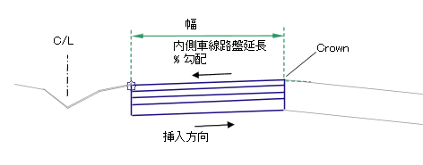

このサブアセンブリは舗装の内側の端からクラウン ポイント方向に挿入されている走行車線の横断図を作成します。

内側車線横断勾配摺り付け勾配を基線線形の横断勾配摺り付け仕様から取得し、値の正負を逆にします。左側に挿入する場合は、右外側車線の勾配を取得して正負を逆にし、右側に挿入する場合は、左外側車線の勾配を取得して正負を逆にします。アタッチメント ポイントから開始して、指定された幅、深さ、および符号を逆にした横断勾配摺り付け勾配の表層サーフェスおよびそれに平行な路床を挿入します。車線の両側は、垂直リンクで結ばれます。
コリドー モデルの作成時にオフセット平面線形名が[幅]に割り当てられた場合は、車線の幅が線形のオフセットに合わせて変更されます。
レイアウト モードの動作
レイアウト モードの場合、指定された幅、深さ、および -2% 勾配の表層、基層、および路盤リンクを表示します。

コード図
