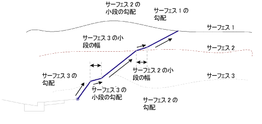

このサブアセンブリを使用すると、各マテリアル タイプにつき 3 つのサーフェス レイヤおよび切土法面を指定できます。
タイプ間で遷移する際は、小段を挿入することもできます。
アタッチメント ポイントは、最初の切土または盛土法面の内側の端にあります。このコンポーネントは、右側または左側のどちらにもアタッチできます。
注: すべての寸法は、特に注記がない限り、メートルまたはフィート単位です。すべての勾配は、「%」記号によりパーセント勾配であることが示されていない限り、底辺 : 高さの比(例、4 : 1)です。
