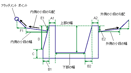

このサブアセンブリは、構造物の内側と外側にオプションの小段と上り法面を使用して、排水溝構造物を作成します。
アタッチメント
アタッチメント ポイントは、オプションの内側小段の最も内側のポイントにあります。内側小段を省略する場合、アタッチメント ポイントは、排水溝構造物の内壁の最も内側のポイントにあります。

このサブアセンブリは、図に示すような排水溝構造物のシェイプを作成します。小段および下り法面リンクを省略するには、該当する幅のパラメータにゼロを入力します。
