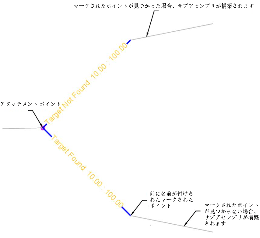

コード図
次のコード図は、レイアウト モードで作成されるポイントおよびリンクを示しています。モデル モードの場合、このサブアセンブリではポイント、リンク、またはシェイプ コードは作成されません。
