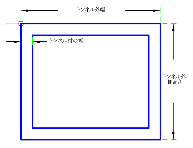

SimpleTunnel
SimpleTunnel は、単純なトンネルまたはボックス カルバートのサブアセンブリです。ユーザ指定の高さ、幅、マテリアルの厚みを使用します。

トンネル材の幅 トンネルの壁、床、天井の幅。 数値、正
1 ft
0.3 m
トンネル外側高さ トンネルの外側の高さ。 数値、正
10 ft
3 m
トンネル外幅 トンネルの外側の幅。 数値、正
12 ft
3.5 m

入力されたパラメータから、ポイント、リンク、シェイプが作成されます。
レイアウト モードの操作
レイアウト モードの場合、このサブアセンブリはトンネルで構成されるリンクを表示します。

P1 Top、TopInsideTunnel トンネル外壁内側上端
P2 Top、TopOutsideTunnel トンネル外壁外側上端
P3 Datum、BottomOutsideTunnel トンネル外壁外側下端
P4 Top、BottomInsideTunnel トンネル外壁内側下端
P5 TunnelInsideWall_TopIn トンネル内壁内側上端
P6 TunnelInsideWall_TopOut トンネル内壁外側上端
P7 TunnelInsideWall_BottomIn トンネル内壁内側下端
P8 TunnelInsideWall_BottomOut トンネル内壁外側下端
L2 ~ L4 Datum
L5 TopInnerWall 内壁上面
L6 InnerWallInside 内壁内側面
L7 InnerWallOutside 内壁外側面
L8 BottomInnerWall 内壁底面
L9 AttachPoint アタッチ ポイント
S1 MaterialRemoved 削除材
S2 TunnelMaterial トンネル材
コード図
