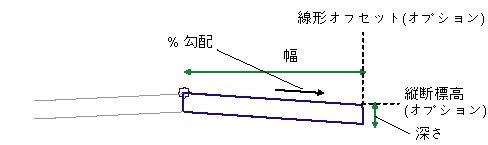

基本拡幅車線
このサブアセンブリは走行車線の端を線形や縦断に繋ぐことのできる、表層および路盤のある簡単な車線を作成します。
このサブアセンブリはスタートアップ サブアセンブリの 1 つで、簡単な道路モデルを作成する場合や、チュートリアルおよびトレーニングなどに使用します。

車線の幅
数値、正
3.6 m
12.0 ft
深さ
表層から路盤までの深さ
数値、正
0.2 m
0.67 ft
% 勾配
車線の % 勾配
数値
-2%
