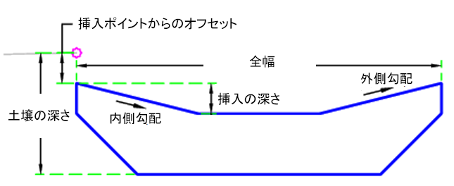

最初のポイントをアタッチメント ポイントに設定します。レイン ガーデンは、入力したオフセット距離から調整されます。レイン ガーデンの深さは、入力値から設定されます。
レイアウト モードの動作
レイアウト モードの場合、入力パラメータに従ってレイン ガーデンを描画します。

P1 RG_Insertion レイン ガーデンの挿入ポイント
P2 RG_Top_In レイン ガーデン上部の内側
P3 RG_Top_Out レイン ガーデン上部の外側
P6 RG_Btm_Out レイン ガーデン底部の外側
P7 RG_Btm_In レイン ガーデン底部の内側
L1-L3 Top、RG_Slope レイン ガーデン勾配の上部
L5-L7 Datum Datum
L6 Datum、RG_Btm レイン ガーデン底部
S1 RainGarden レイン ガーデン
コード図
