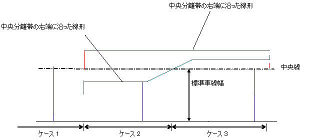

このサブアセンブリは左折専用車線を設置する際に使用される先細の中央分離帯の端を定義する線形の外側に、勾配一定の 1 つまたは複数の走行車線を挿入します。

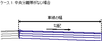

中央分離帯の端を定義する線形は、存在しない場合(ケース 1)、道路の中心線の外側にある場合(ケース 2)、または中心線の内側にある場合(ケース 3)があります。このサブアセンブリを使用するには、中央分離帯の左右の端を定義する線形を分離しておく必要があります。このため、個々の中央分離帯に対して、個別のコリドー モデル リージョンを定義する必要がある場合があります。
アタッチメント ポイントは、中央分離帯がない場合は走行車線の内側の端にあります。アタッチメント ポイントは、通常、アセンブリの基線になりますが、アセンブリ上のいずれかのマーカー ポイントをアタッチメント ポイントとすることもできます。

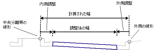

内側調整 |
[中央分離帯の端]線形が、実際の走行車線の端からの固定オフセット(例、縁石の背面)にある場合に使用します。計算された[車線の幅]を調整して、オフセットの幅を補正します(図を参照)。 |
数値、正 |
0.0 |
外側調整 |
[外側車線幅]線形が、実際の走行車線の端からの固定オフセット(例、縁石の背面)にある場合に使用します。計算された[車線の幅]を調整して、オフセットの幅を補正します(図を参照)。 |
数値、正 |
0.0 |

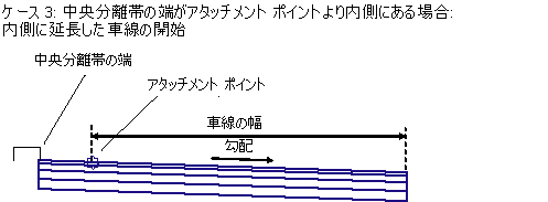

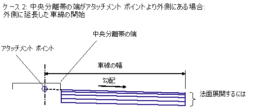

走行車線の内側の端の位置が、上記の図に示されている 3 つのケースに従って計算されます。[中央分離帯の端]線形が指定されていない、または指定された線形が測点で見つからない場合は、内側の端はアタッチメント ポイントに保持されます(ケース 1)。[中央分離帯の端]線形が指定されていて、かつ線形が車線のアタッチメント ポイントの外側にある場合は、内側の端がアタッチメント ポイントの外側に車線勾配で移動します(ケース 2)。[中央分離帯の端]線形が車線のアタッチメント ポイントの内側にある場合は、内側の端がアタッチメント ポイントの内側に車線勾配で移動します(ケース 3)。
内側および外側調整: 中央分離帯の端または車線の端に使用されている線形が、実際の走行車線からの固定オフセットにある場合、[内側調整]および[外側調整]パラメータを指定します。たとえば、中央分離帯の端に使用されている線形が、舗装の端ではなく、縁石の背面にある場合があります。この場合、[内側調整]パラメータを縁石の幅に設定する必要があります。

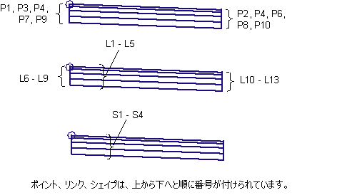

次の表は、このサブアセンブリのポイント、リンク、およびシェイプ コードのうち、コードが割り当てられているものを一覧表示しています。このサブアセンブリのポイント、リンク、シェイプ コードのうち、コードが割り当てられていないものは表に含まれません。
ポイント、リンク、またはシェイプ |
コード |
説明 |
P1、P2 |
ETW |
表層上における車線の端 |
P3、P4 |
ETW_Pave1 |
表層 1 上における車線の端 |
P5、P6 |
ETW_Pave2 |
表層 2 上における車線の端 |
P7、P8 |
ETW_Base |
基層上における車線の端 |
P9、P10 |
ETW _Sub |
路盤層上における車線の端 |
L1 |
Top、Pave |
表層サーフェス |
L2 |
Pave1 |
表層 1 サーフェス |
L3 |
Pave2 |
表層 2 サーフェス |
L4 |
Base |
基層サーフェス |
L5 |
SubBase、Datum |
路盤サーフェス |
S1 |
Pave1 |
表層と表層 1 との間の領域 |
S2 |
Pave2 |
表層 1 と表層 2 との間の領域 |
S3 |
Base |
表層 2 と基層との間の領域 |
S4 |
SubBase |
基層と路盤との間の領域 |
