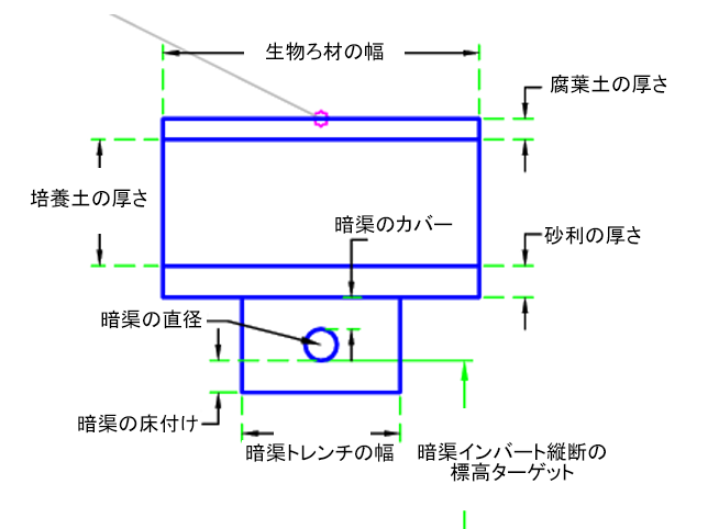

BioRetention サブアセンブリは、3 つの層とオプションの暗渠があるバイオリテンション領域を作成するためのリンクを挿入します。このサブアセンブリは、2014 年 2 月付のロサンゼルス郡の『Low Impact Development Standards Manual』の要件に基づいています。

アタッチメント ポイントは、バイオリテンションの中央上部にあります。

生物ろ材の幅 生物ろ材の幅 数値、正
5 ft
1.5 m
腐葉土の厚さ 腐葉土の厚さ 数値、正
0.33 ft
0.10 m
培養土の厚さ 腐葉土の下にある培養土の厚さ 数値、正
2.0 ft
0.6 m
砂利の厚さ 培養土の下にある砂利の厚さ 数値、正
0.5 ft
0.15 m
暗渠を含める 排水用に暗渠を含めます はい/いいえ はい
暗渠の直径 暗渠の直径 数値、正
0.5 ft
0.15 m
暗渠のカバー 暗渠のカバー 数値、正
0.5 ft
0.15 m
暗渠の床付け 暗渠パイプの下の床付け 数値、正
0.5 ft
0.15 m
暗渠トレンチの幅 暗渠トレンチの幅 数値、正
2.5 ft
0.75 m

最初のポイントをアタッチメント ポイントに設定します。このサブアセンブリは、腐葉土層、培養土層、砂利層の順に作成します。暗渠パイプが含まれるように設定すると、このサブアセンブリは暗渠のパイプとパイプの床付けを作成します。

レイアウト モードの場合、入力パラメータを使用して、バイオリテンションを描画します。
