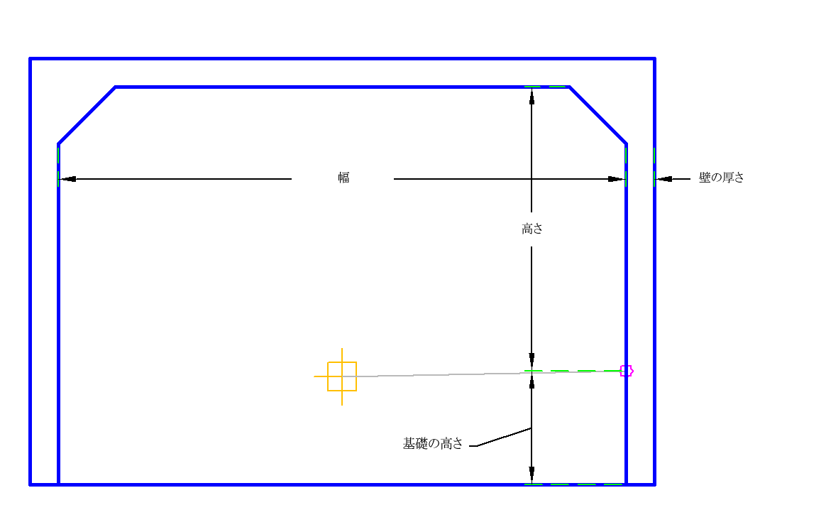

SimpleTunnelOpenBottom
SimpleTunnelOpenBottom は、底面を持たない単純なトンネルのサブアセンブリです。ユーザ指定の高さ、幅、マテリアルの厚みを使用します。
アタッチメント
アタッチメント ポイントの位置はトンネルの底面中央です。

トンネル内幅 トンネルの内幅 数値、正
10 ft
3 m
トンネルの高さ トンネル内側高さ 数値、正
5 ft
1.5 m
壁の厚さ トンネルの壁と天井の幅 数値、正
0.5 ft
.15 m
シェイプ名 トンネルのシェイプに割り当てられるコードのリスト カンマ区切り文字列 Tunnel
トンネル天井リンク 天井のリンクに割り当てられるコードのリスト カンマ区切り文字列 TunnelCeiling
トンネル内壁リンク 内壁のリンクに割り当てられるコードのリスト カンマ区切り文字列 TunnelInsideWall
トンネル上面リンク 上面のリンクに割り当てられるコードのリスト カンマ区切り文字列 TunnelTop
トンネル外壁リンク 外壁のリンクに割り当てられるコードのリスト カンマ区切り文字列 TunnelOutsideWall
基礎の高さ トンネルの床面以下に沈むトンネルの壁の深さ 数値、正
5 ft
1.5 m
トンネル上面右端コード 上面右端に割り当てられるコードのリスト カンマ区切り文字列 TunnelTopRight
トンネル上面左端コード 上面左端に割り当てられるコードのリスト カンマ区切り文字列 TunnelTopLeft

ポイント、リンク、シェイプは、入力されたパラメータから作成されます。
レイアウト モードの操作
レイアウト モードの場合、このサブアセンブリはトンネルで構成されるリンクを表示します。
ポイント、リンク、およびシェイプ コード
次の表は、このサブアセンブリのポイント、リンク、およびシェイプ コードのうち、コードが割り当てられているものを一覧表示しています。このサブアセンブリのポイント、リンク、シェイプ コードのうち、コードが割り当てられていないものは表に含まれません。
ポイント、リンク、またはシェイプ
コード
説明
P1 InnerWallMidHeightRight
P2 TunnelInsideWall_Right_Hinge2
P3 TunnelInsideWall_Top_Left
P4 InnerWallMidHeightLeft
P5 Datum、BottomWallOutside
P6 TunnelTopLeft、Top
P7 TunnelTopRight、Top
P9 Datum
P12 TunnelInsideWall_Top_Right
P13 TunnelInsideWall_Left_Hinge1
L1 TunnelInsideWall
L2、L13、L14 TunnelCeiling
L3、L9、L12 TunnelInsideWall
L4、L11、L15 Datum
L5、L10 TunnelOutsideWall
L6 TunnelTop
S1 Tunnel
S2 Removal
