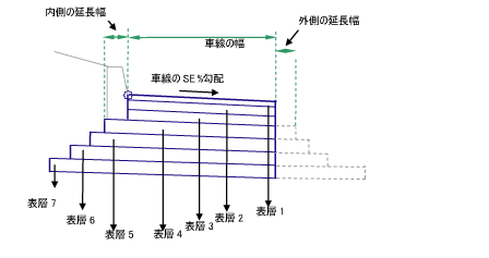

このサブアセンブリは複数の舗装で構成される車線の横断図を作成します。舗装の幅は変更できます。また、コリドー モデルの基線線形の外側車線横断勾配摺り付け勾配値を適用します。
アタッチメント ポイントは、表層サーフェス上における車線の内側の端にあります。このコンポーネントは、右側または左側のどちらにもアタッチできます。

各層はそれぞれ個別に内側と外側の延長オプションを備えています。内側延長および外側延長は、すぐ上の表層に対応する内側または外側の追加の幅を指定します。
例 1:
[表層 4 の内側の延長幅] = 0.5m
[表層 4 の外側の延長幅] = 0m
このサブアセンブリが右側に挿入された場合、次の図のように描画されます。
例 2:
[表層 4 の外側の延長幅] = 0.6m
延長幅は常にプラスの値の幅として指定されます。
表層の幅の指定には、次の方法があります。
内側と外側の表層の延長幅を指定し、表層の幅が内側と外側のオフセットの間の距離と等しくなるようにする
内側の表層の延長幅を指定し、外側の表層が自動的に計算されるようにする
