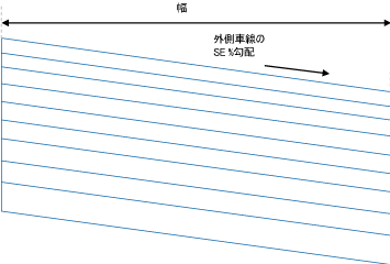

このサブアセンブリは、指定したアタッチメント ポイントの側に挿入されます。L10 を除き、すべてのリンクが上部リンク L1 に指定した勾配に従います。リンク L10 は、[路盤層 3 の内側の深さ]と[路盤層 3 の外側の深さ]で決定されます。このサブアセンブリの表層 1 と表層 2 は、レイヤ幅の延長のオプションをサポートしています。その他の動作はすべて外側横断勾配摺り付け車線サブアセンブリと同じです。
レイアウト モードの動作
レイアウト モードの場合、このサブアセンブリは表示用の入力パラメータを使用してリンクをすべて表示します。

コード図
