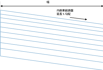

このサブアセンブリは内側横断勾配摺り付け車線サブアセンブリと同様のサブアセンブリです。ただし、このサブアセンブリには内部に追加の舗装があり、最下層は計画勾配と同じ勾配に従いません。内側の高さと外側の高さによって制御されます。
アタッチメント ポイントは、表層サーフェス上における車線の内側の端にあります。このコンポーネントは、右側または左側のどちらにもアタッチできます。

このサブアセンブリは、指定したアタッチメント ポイントの側に挿入されます。L10 を除き、すべてのリンクが上部リンク L1 に指定した勾配に従います。リンク L10 は、[路盤層 3 の内側の深さ]と[路盤層 3 の外側の深さ]で決定されます。このサブアセンブリの表層 1 と表層 2 は、レイヤ幅の延長のオプションをサポートしています。その他の動作はすべて LaneInsideSuper(内側横断勾配摺り付け車線)サブアセンブリと同じです。
レイアウト モードの場合、入力パラメータにより定義されるリンクを表示します。
