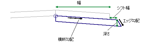

アタッチメント ポイントは、舗装構造物の内側の上端にあります。

このサブアセンブリはさまざまなパラメータの指定が可能な骨格となるサブアセンブリを作成します。必要に応じて、すべてのポイント、リンク、シェイプ コードをユーザが定義できます。また、ターゲット パラメータ(縦断)または線形で指定された横断勾配摺り付けから勾配を取得することができます。さらに、オフセット線形から幅を割り当てることもできます。
アセンブリを定義する際は、前のサブアセンブリ(1 つ上のサブアセンブリ)の幅、およびサブアセンブリへのシフト幅を割り当てることができるため、ステップ レイヤを形成することができます。
レイアウト モードの操作
レイアウト モードの場合、入力パラメータ値を基に車線を描画します。
