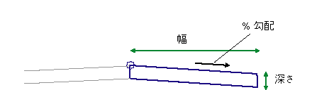

動作
両端を垂直リンクで結んだ表層および路盤サーフェスを作成します。指定された幅、深さ、勾配の車線が、アタッチメント ポイントの外側に挿入されます。

P1
Crown
表層上の道路のクラウン
P2
ETW
表層上における走行車線の端
P3
Crown_Subbase
路盤上の道路のクラウン
P4
ETW_Subbase
路盤上における走行車線の端
L1
Top、 Pave
舗装後の表層
L3
Datum、Subbase
路盤
S1
Pave1
コード図
