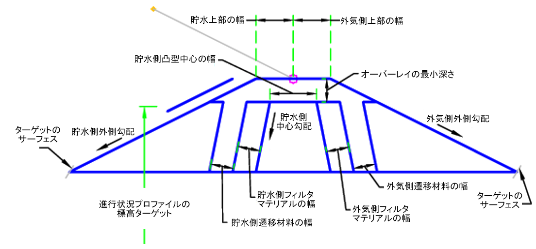

Dam サブアセンブリは、ダムの表現を作成するためのリンクを挿入します。進行状況プロファイルは、進行状況を反映するようにダム ジオメトリを調整するためのものです。
アタッチメント ポイントは、ダムの中心にあります。
パラメータ |
説明 |
タイプ |
既定値 |
貯水側外側勾配 | 貯水に面しているダムの外側勾配 | 勾配 | 2 ( : 1) |
外気側外側勾配 | 貯水に背を向けた外側勾配 | 勾配 | 2 ( : 1) |
貯水側中心勾配 | 貯水に面しているダムの中心勾配 | 勾配 | 0.2 ( : 1) |
外気側中心勾配 | 貯水に背を向けた中心勾配 | 勾配 | 0.2 ( : 1) |
凸型の中心厚さ | ダム上部の中心の厚さ | 数値、正 |
1.5 ft 0.45 m |
貯水側凸型中心の幅 | コントロール ポイントから貯水に面した側までの幅 | 数値 |
2 ft 0.6 m |
外気側凸型中心の幅 | コントロール ポイントから外気に面した側までの幅 | 数値 |
4 ft 1.2 m |
外気側遷移材料の幅 | 土石と貯水の反対側に面した中心の間の遷移材料の幅 | 数値、正 |
2 ft 1.2 m |
貯水側遷移材料の幅 | 土石と貯水に面した中心の間の遷移材料の幅 | 数値、正 |
2 ft 1.2 m |
貯水側フィルタ マテリアルの幅 | 貯水に面したフィルタ マテリアルの幅 | 数値、正 |
2 ft 1.2 m |
外気側フィルタ マテリアルの幅 | 貯水の反対側に面したフィルタ マテリアルの幅 | 数値、正 |
2 ft 1.2 m |
ライナー マテリアル オフセット | ライナーが横断で表示するために表層からオフセットする必要がある距離 | 数値、正 |
0.25 ft 0.1 m |
貯水上部の幅 | 参照ポイントから貯水までを測定されるダムの上部の幅 | 数値、正 |
7.5 ft 2.2 m |
外気側上部の幅 | 参照ポイントから反対側の貯水までを測定されるダムの上部の幅 | 数値、正 |
7.5 ft 2.2 m |
